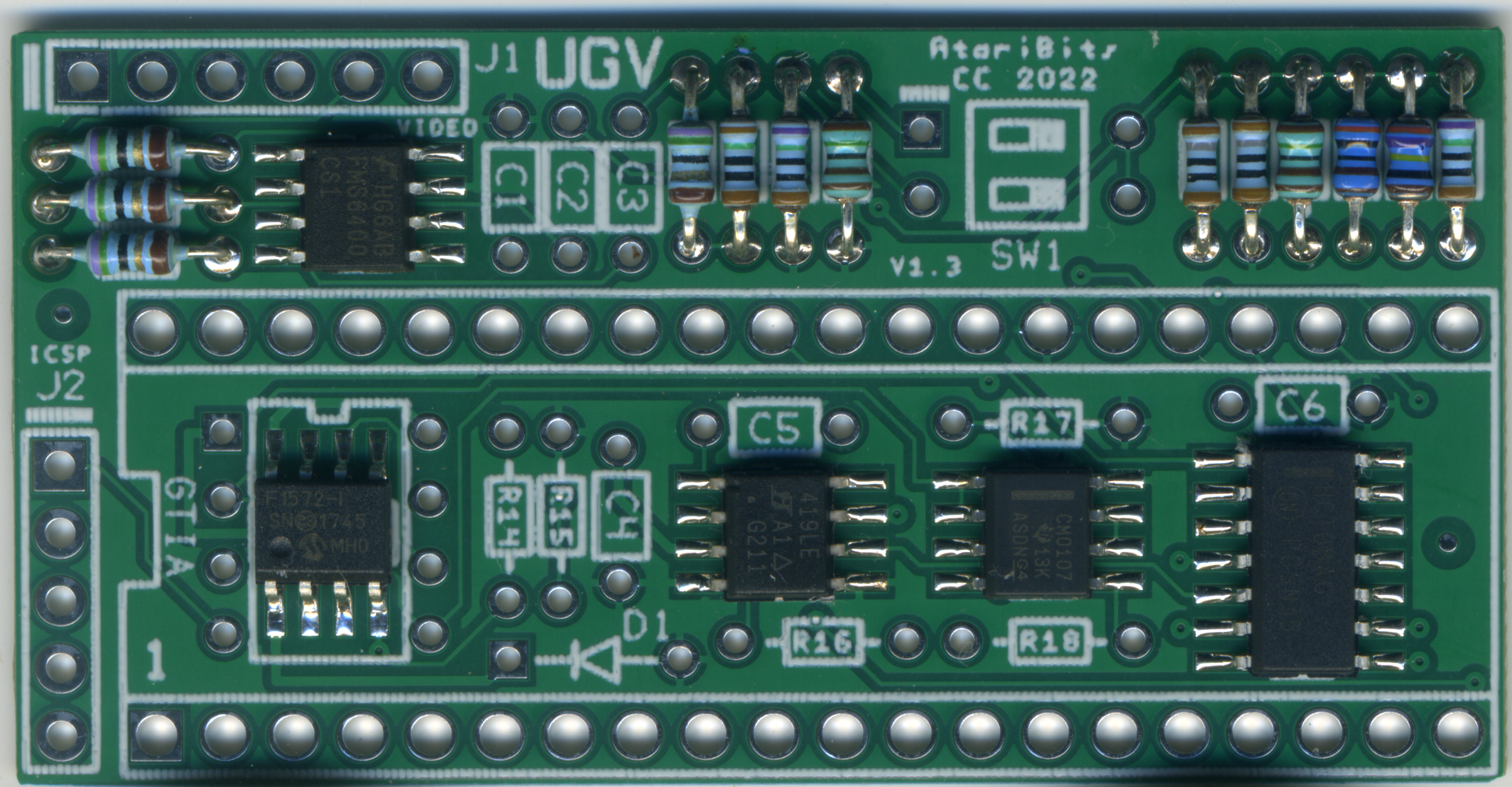

Bestückung mit SMD-Chips erfolgt, Platine etwas gereinigt, dann die ersten Widerstände drauf.
Genau so hab ich auch angefangen 😀 Und dann Stück für Stück weiter. Nur der Sockel ist dann nicht optimal reingegangen und sitzt leicht schief drin. Werde ich nochmal korrigieren müssen Gruß Wolfgang
Beim IC Sockel müssen natürlich die inneren Stege rausgeknippst werden. Und dann wirklich gut fest pressen, bis der Sockel plan auf der Platine aufliegt.

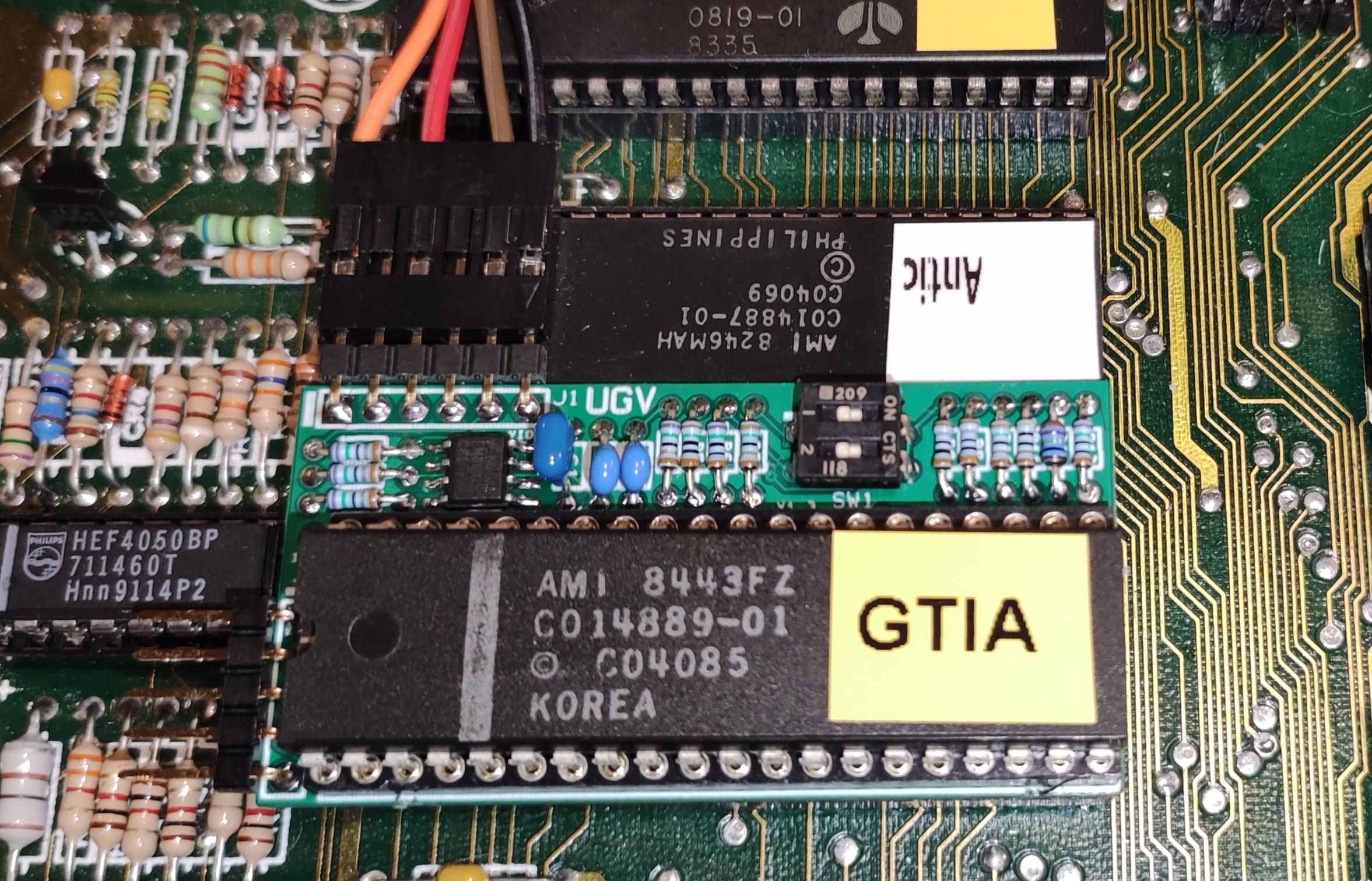

So sieht es im eingebauten Zustand sus:

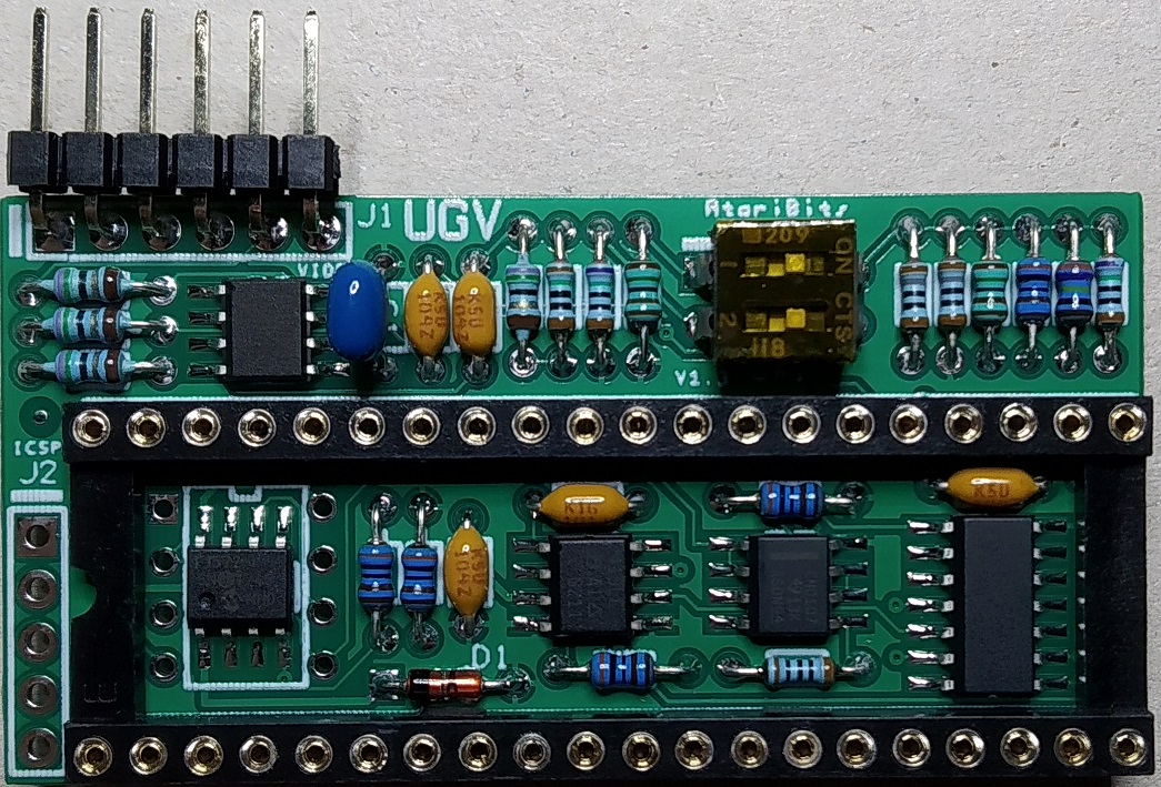

bin etwas weiter.
Hier das Board fertig bestückt, gereinigt, gewaschen, getrocknet und geföhnt.
"Geföhnt" war ein Scherz 🙂
Der 40-polige IC-Sockel paßt wirklich hervorragend in die Löcher und anfangs sah es so aus, als wäre der leicht zu löten.
Ich habe auch nur einen Hauch von Flußmittel verwendet und das Lot hat sich augenscheinlich richtig schön zwischen Lötaugen und Pins gelegt.
Aber leider ist es bei ein paar der Pins auch hochgekrochen - oder ich bin mit dem Lötkolben unvorsichtigerweise irgendwie an die Pins gekommen und da kriegt man es kaum wieder runter. Da muß ich beim nächsten mal definitiv vorsichtiger ran.
Testen konnte ich noch nicht weil die Kabel erst noch kommen (bei The Shop so Arduino 20cm w/w) und keine Zeit mehr. Morgen geht der Wecker um 5. Um 5 Uhr MORGENS ...
PS: hab gerade gesehen, daß der GTIA der 2. Chip unterhalb der CPU im XE ist. Gott sei Dank. Ich hab nämlich einen Kühlkörper auf der CPU und das hätte so gar nicht gepaßt ... Außerdem muß ich den GTIA noch auslöten....
GN8.
Falls der Antic auch gesockelt ist, dann muss unter das UGV aber noch ein Zwischen Sockel. Wenn nur der GTIA gesockelt ist, gehts auch ohne.

Jetzt habe ich gerade gesehen, dass du auf dem Board alle 4 axialen 100 nF verbaut hast. Jetzt hast du für den 2. Bausatz nur noch die 4 radialen. Eigentlich waren je zwei radiale für den flachen Einbau innerhalb des Sockels und zwei Axiale mit 5mm Raster reite für außerhalb, neben dem 10 uF gedacht. 🙄
Hoffe du hast in deiner Bastelkiste noch 2 flache 100nF, sonst wird das blöde mit deiner zweiten Platine. :?
... und noch ein Nachtrag: die beiden DIP Schalter sollten aif Off stehen für Standard Schwarzpegel.
Olix schrieb: Jetzt habe ich gerade gesehen, dass du auf dem Board alle 4 axialen 100 nF verbaut hast. Jetzt hast du für den 2. Bausatz nur noch die 4 radialen. Eigentlich waren je zwei radiale für den flachen Einbau innerhalb des Sockels und zwei Axiale mit 5mm Raster reite für außerhalb, neben dem 10 uF gedacht. 🙄
Da hab ich auch erst mal überlegt 😁 Muss man halt auslöten und in die 2. Platine einlöten. Rastermaß sollte ja passen
die liegenden Kondensatoren habe ich verbaut weil ich das irgendwie schöner finde.
Rein optisch sehen die Glasröhrchenkondensatoren in älteren XL/XEs noch interessanter aus.
Mengenmäßig komme ich trotzdem aus, weil ich bei den ganzen Bestellungen fürs XE-Remake, XL-Remake und XF551-Remake besonders bei den 100nF Kondensatoren immer aufgerundet habe.

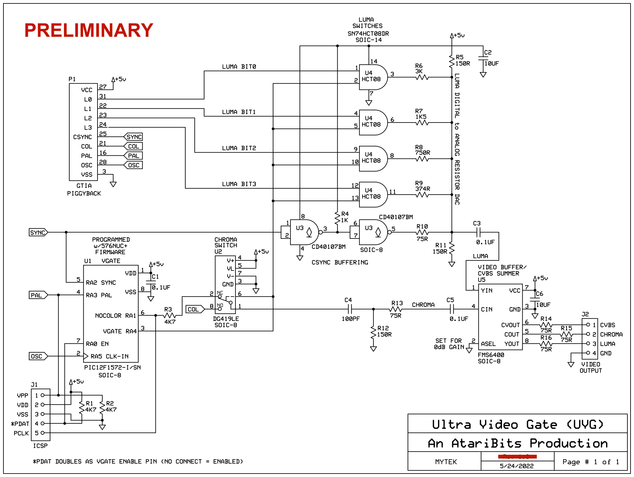

UGV steht für "Ultimate Gated Video Board" siehe auch im obersten Post auf der Platinen-Beschriftung. [/quote] Dann habe ich es wohl missverständlich abgelegt, Ich habe unter dem Namen "Ultimate Video Gate (UVG)" einen Ordner angelegt und dor auch nur eine Text-Datei und den Schaltplan. Die Textdatei beinhaltet einen kopierten von Dir begonnenen Thread mit dem Titel "Arbeiten Sie noch an GTIA V-Gate?"! Kannst Du mir helfen, ob es sich um das gleiche "Ptojekt" handelt? Den Schaltplan, den ich abgelegt habe, hänge ich zur Sichtung auch noch mal an ...[attachment=0]Schaltplan.png[/attachment]
Ah, ich verstehe. Ich versuche das mal aufzuklären:
Mytek hatte schon vor längerer Zeit eine Schaltung entworfen um den OverScan wie er auf alten Röhrenmonitoren vorhanden ist auch auf neuen LCD Displays auszublenden. Diese Schaltung wurde im Videoteil des 576NUC+ implementiert.
Mytek hatte auch eine GTIA PiggyPack Platine entworfen, die diese Funktion auch auf klassischen Atari Systemen zur Verfügung stellte. Diese Schaltung nannte er V-Gate. Leider hatte die Umsetzung einen Designfehler und Mytek hat daran nicht mehr weitergearbeitet. Durch meine Anfrage in AtariAge wurde er aber wieder motiviert, das Projekt aufzugreifen. Allerdings erweiterte er die reine V-Gate (OverScan) Funktion gleich um eine komplette Viedeo-Erzeugung. Diese nannte er am Anfang UVG.
Später im Lauf der Entwicklung wurde das Projekt dann umbenannt in UGV:
https://forums.atariage.com/topic/332717-still-working-on-gtia-v-gate/?do=findComment&comment=5067813
... und unter diesem Namen ist es jetzt final verfügbar.
Also VGATE -> UVG -> UGV = alles Namen für das gleiche Projekt, aber zu verschiedenen Entwicklungsstufen. Hoffe ich konnte zur Klärung beitragen.
